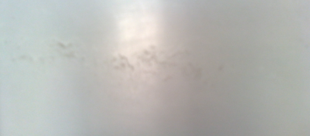

请教各位大侠 模压制品表面出现鱼鳞形状的纹路 像粘模 可又不是粘模 请问是怎么回事

预固化了,调整模具温度,合模速度及加大投料面积

提供几点参考,模具的温度和使用的压力是否偏高(工艺问题),铺料的方式是否适宜于产品的流动和成型,材料的增稠是否合适,材料是否有分离现象!

是不是流动性太大了?或者收缩率太大了?

部分料风干

LS几位大侠所提的工艺方法我曾经都试过.表面稍微有所改观,但不能彻底解决问题.
其实这个问题的关键原因还是材料问题.
LZ可以把这个产品分段取样去做检测,你会发现每个区域的玻纤含量不一样,有鱼鳞形状的纹路的地方玻纤明显偏少很多.
这种材料做出来的产品容易变形,而且变形量是非常大的,特别是在应力消除的过程中特别明显.
材料问题大家还是请教下曾鸿鸣老师吧.

1.凝胶太快
2.铺料面积小
3.合模速度慢
4.固化温度高

我压的也有类似问题,可是合模速度快的话,表面还是有不良.
出现空洞等

还是更换质量稍好点的的树脂才能最终解决问题的
