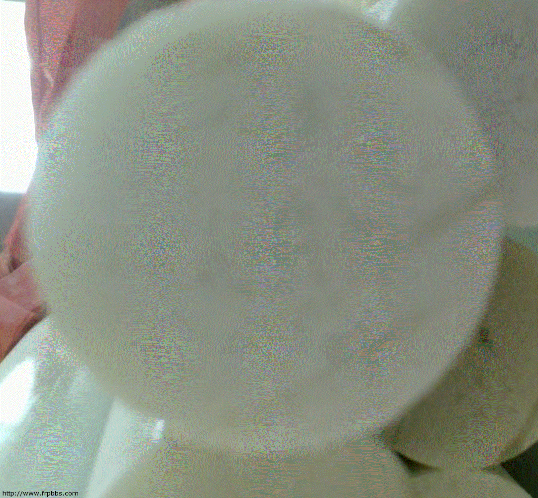

[求助] 拉挤直径20mm玻璃钢棒表面开裂
发表于 2013-5-30 16:30:57 | 显示全部楼层
毡是分3个45的毡包的,什么意思?无非是树脂收缩大+高温快速固化,放大了树脂的收缩,加之外包毡出现问题,表面出现裂纹。否则是断面会有裂纹

发表于 2013-6-28 12:50:43 | 显示全部楼层
实心棒
实心棒
实心棒,内外表面无开裂,速度可以35--50cm/mins

发表于 2013-7-25 14:21:36 | 显示全部楼层
楼上的固化剂什么价格,图中的棒是什么尺寸?

发表于 2013-8-19 16:12:58 | 显示全部楼层
回 hahahehe513 的帖子
hahahehe513:楼上的固化剂什么价格,图中的棒是什么尺寸?
(2013-07-25 02:21 PM)
AW单价100多,添加比例1%左右,拉挤速度快,综合成本低。
常温运输和储存,安全性高。
棒子直径是22mm的,最粗的有直径38mm,拉挤速度30cm/mins
