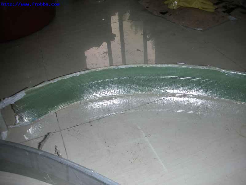

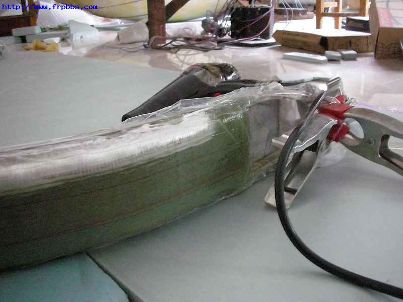

第一个真空导入试验件。于今天凌晨完工。
用纤维6300克左右。树脂2100克左右(真空容器内,有少量树脂)
件重8320克,包括导流管和脱模布(没有取下)
