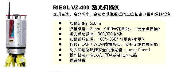

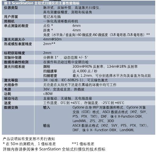

莱卡三维激光扫描仪的性能
RIEGL三维激光扫描仪的性能
