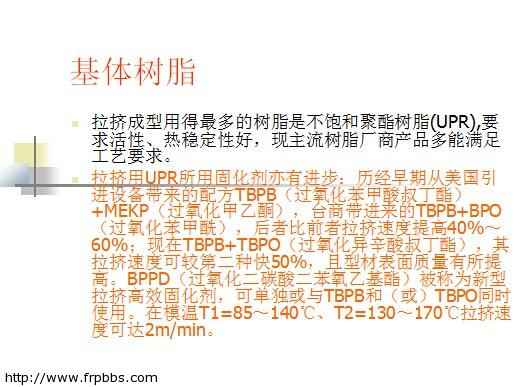

 楼主| 发表于 2014-9-9 13:26:08 | 显示全部楼层
玻璃钢拉挤
玻璃钢拉挤

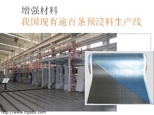

 楼主| 发表于 2014-9-9 13:26:50 | 显示全部楼层
玻璃钢拉挤
玻璃钢拉挤

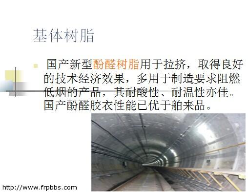

 楼主| 发表于 2014-9-9 13:27:26 | 显示全部楼层
玻璃钢拉挤
玻璃钢拉挤

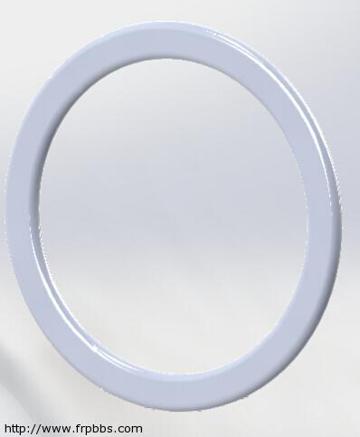

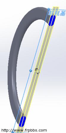

发表于 2014-10-4 11:17:24 | 显示全部楼层
能拉挤出弧形小件吗?
发表于 2014-10-4 11:24:50 | 显示全部楼层
回 tcdgz 的帖子
tcdgz:能拉挤出弧形小件吗? (2014-10-04 11:17 AM)
横向弧还是纵向弧?
如果是截面弧,不存在问。

发表于 2014-10-5 14:24:11 | 显示全部楼层
回 放牛山娃子 的帖子
空心
发表于 2014-10-5 14:34:40 | 显示全部楼层
回 tcdgz 的帖子
tcdgz:
 (2014-10-05 02:24 PM)
想法挺好!!!
明确告诉你——不能!至少我不能。
