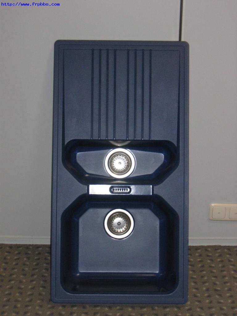

SMC或BMC深兰色产品,正面和侧面照片
引用第0楼jiayu7285于2007-01-11 17:29发表的 求救 :
  各位前辈:本人在做BMC时加入深颜色(如蓝、墨绿等等)的色粉之后,发现制品表面有明显的玻纤痕迹,导致产品外观难看,怎么样才能解决该问题,望各位前辈指导下。谢谢
本人QQ603100169
email:jiayufeng.sx@163.com

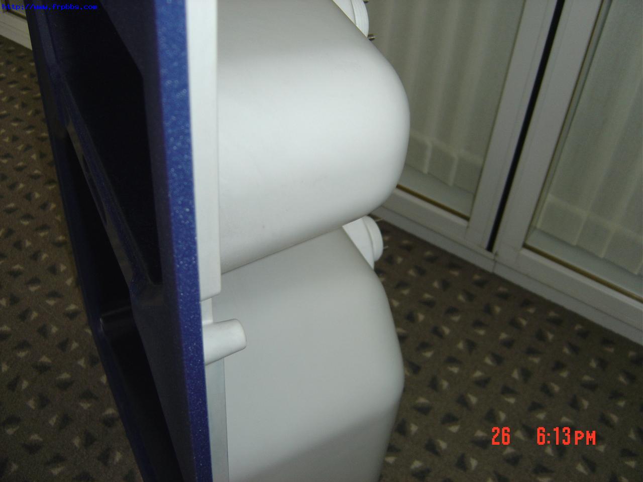

发表于 2007-4-30 16:10:31 | 显示全部楼层
深兰色产品正面
本人QQ603100169
