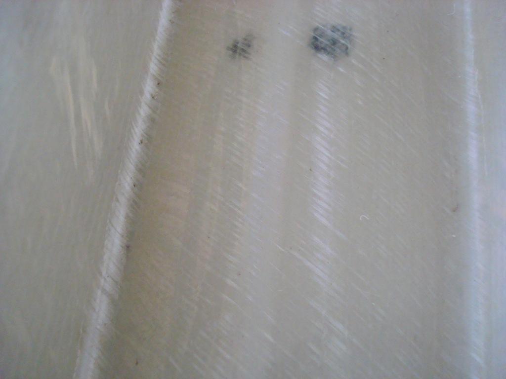

下面的图,用乙稀基树脂灌的,用了一般的玻璃布,发现没浸润透,里面全是白丝,照片上有点糊,可能看不出来。

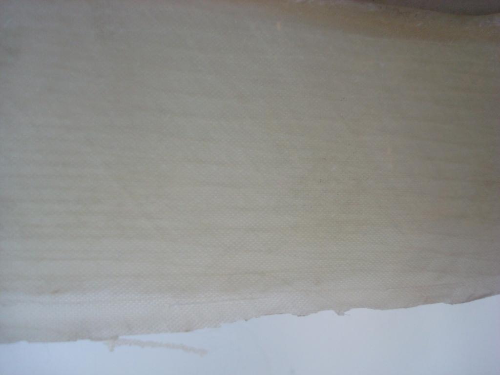

放大以后

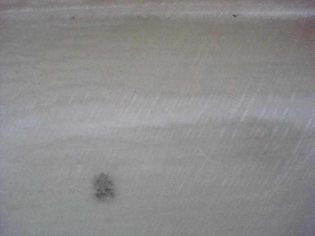

觉的应该是树脂与玻璃布不匹配,于是乎换用了相应的乙稀基玻璃布,浸润的问题差不多解决了,见下面图

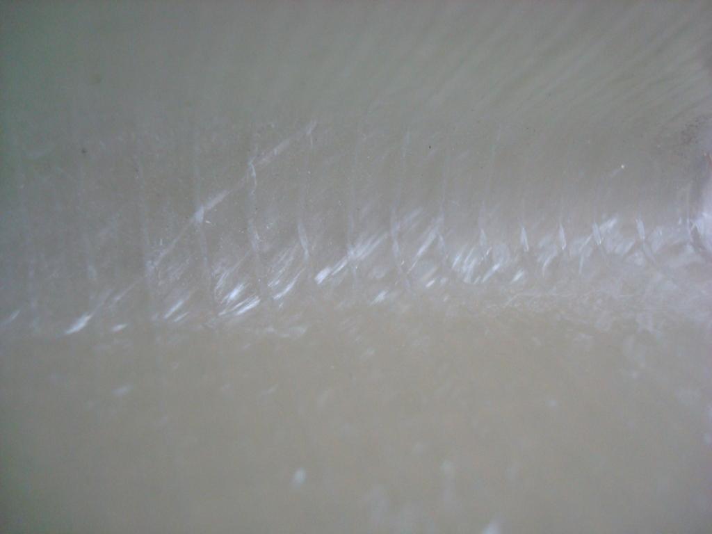

但是发现转角的地方还是一大片白色的连着,郁闷
我们用环氧树脂灌,从来就没出过这种问题,还是对树脂不了解呀,惭愧!
哪位大虾指点一下迷津呀,这是为什么?
发表于 2009-11-11 16:08:15 | 显示全部楼层
树脂对布浸润性能不好吧,流走过快
 楼主| 发表于 2009-11-12 12:58:46 | 显示全部楼层
可是已经换过布了,这是不是说树脂本身不好呀?

发表于 2009-11-15 16:35:50 | 显示全部楼层
第一个原因楼主分析的很对,是树脂和纤维不匹配,拿了环氧型的纤维做乙烯基灌注,问题当然不可避免;第二个原因,个人觉得还是第一个的延伸,既然改了材料,铺层细节是否也应该调整一下呢?这个拐角的设计是针对以前环氧体系所设计的,应该改成针对目前乙烯基的,牵一发而动全身啊。
 楼主| 发表于 2009-11-17 13:03:08 | 显示全部楼层
啊?这个也要改?可是那是腹板上的,没法改呀,腹板设计就是那样。
要求就是灌出来东西跟环氧的强度差不多就行。
