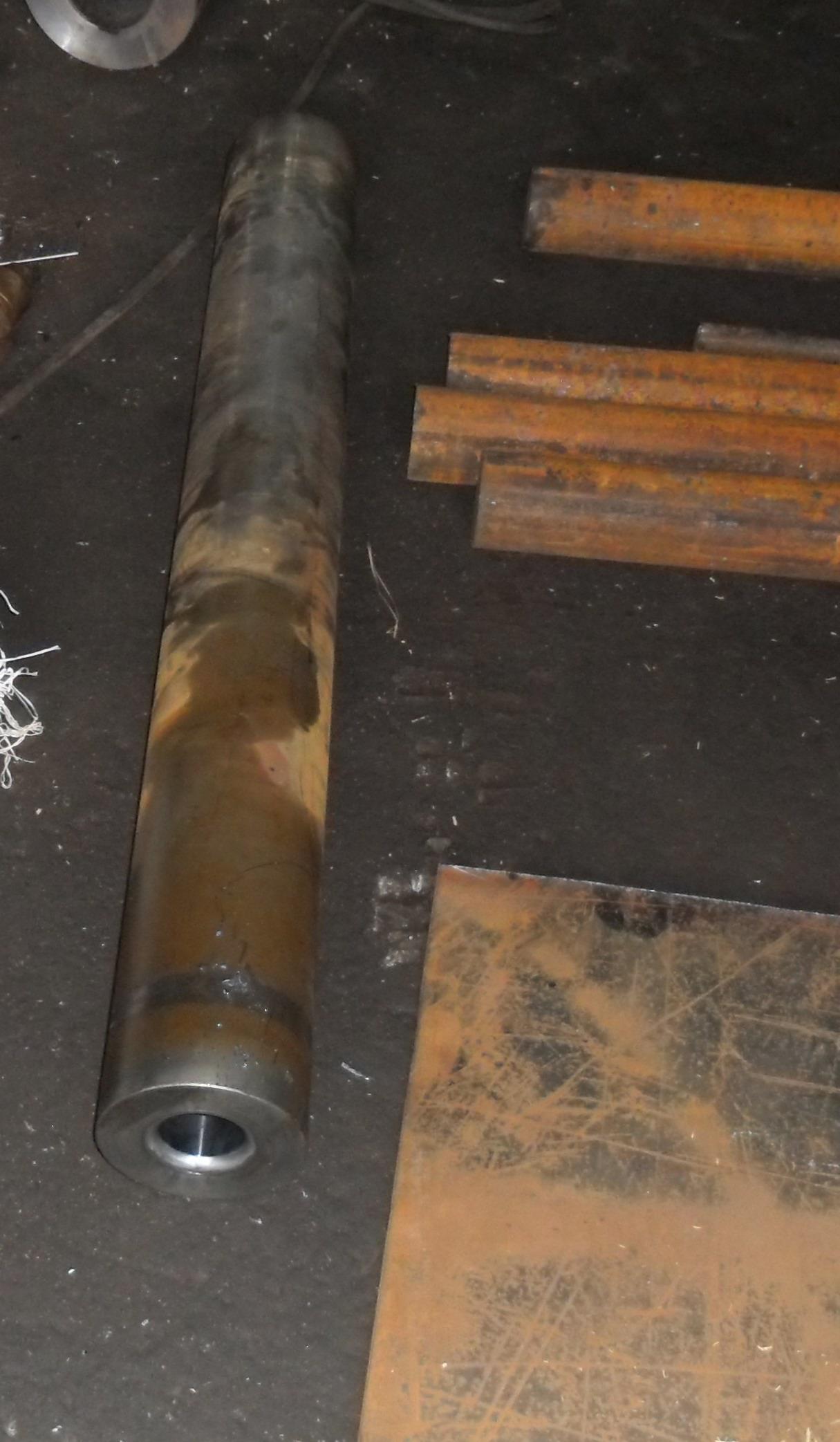

SAM_0129.JPG 模具是圆形好?方好?说说你的见解!

各有各的好处
如果是拉帐篷杆之类的多根、小截面制品,方的比较好,两块加热板中间布置一排,方便安装,拆卸;
如果是方的型材,如方管之类,也是方的比较好,合模也好做,加热也均匀。
如果说是单根圆棒,比如环氧绝缘棒,圆的应该比较好,用圆形的加热器,受热均匀。

是不是每副模具配一套加热系统?
能实现一机台多模吗?像方模,他们可以一板拉48模,圆管模如何实现加热问题?
还是不太明白,我觉得区别还是挺大的。

是不是每副模具配一套加热系统?
还是不太明白,我觉得区别还是挺大的。
煮饭锅底会糊,上面会夹生,模具的形状不是关键,关键是加热板与模具的配合,使模具每个部位受热均匀,这才是关键。你想用方模,就用平面或方形加热板,你用圆模,就用弧形加热板,麻烦不麻烦是你的事,只要拉出好产品就行。
