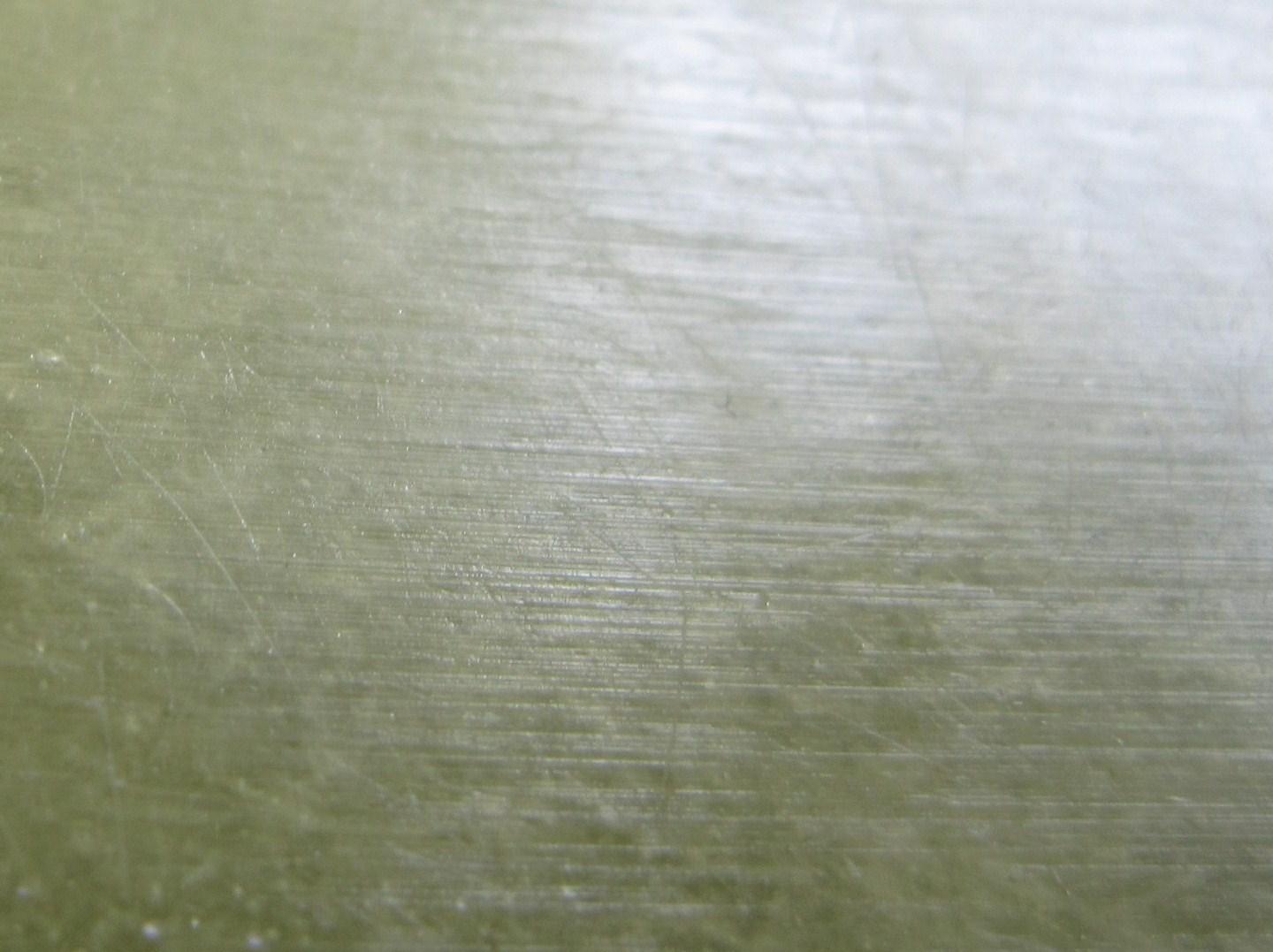

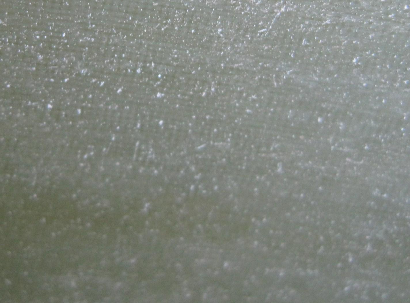

       环氧玻璃钢管的内表面有针孔大小的沙眼儿,并且分布的非常多,内壁用的是玻纤30g表面毡。图片一 :内壁有气泡的放大照片 图片二:理想的内壁效果放大照片。望论坛里的朋友能帮忙解决!谢谢!QQ 1051170913

这和很多方面有关,工艺,固化条件等。你的工艺是什么呢?表面毡外面直接就是方格布吗?从你的两张图片来看,下面一张好象表面毡外是短切毡,而你的表而毡外直接是方格布
