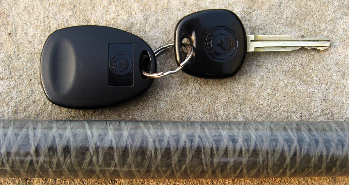

收到客户发来的样品,看了半天感觉不是卷管做的(我是做卷管的)。
这个管子有3个尺寸:内径19.5,外径22.5 ;内径23.05-外径26;内径26.55-外径30.5 长度都是1000mm。
公差要求:内径正负0.05mm,外径正负0.1mm。
3根管子组成一套,端头有塑料件连接。
问题如下:
1:我猜想是拉挤同时外表缠绕玻璃丝,想请各位老师看看怎么做的?
2:如果是拉挤同时外表缠绕玻璃丝,造价大概多少?(按照10万套产量计算)
3:什么设备能够做这个产品,投资大概多少?(设备,模具,原材料,人工)
如果有做这个产品的,可以委托加工。
我的联系方式:bxsr@tom.com  QQ:735967661
谢谢!

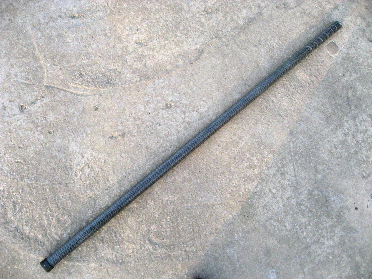

整体外观:

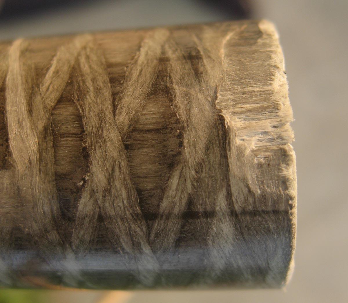

表面缠绕效果:

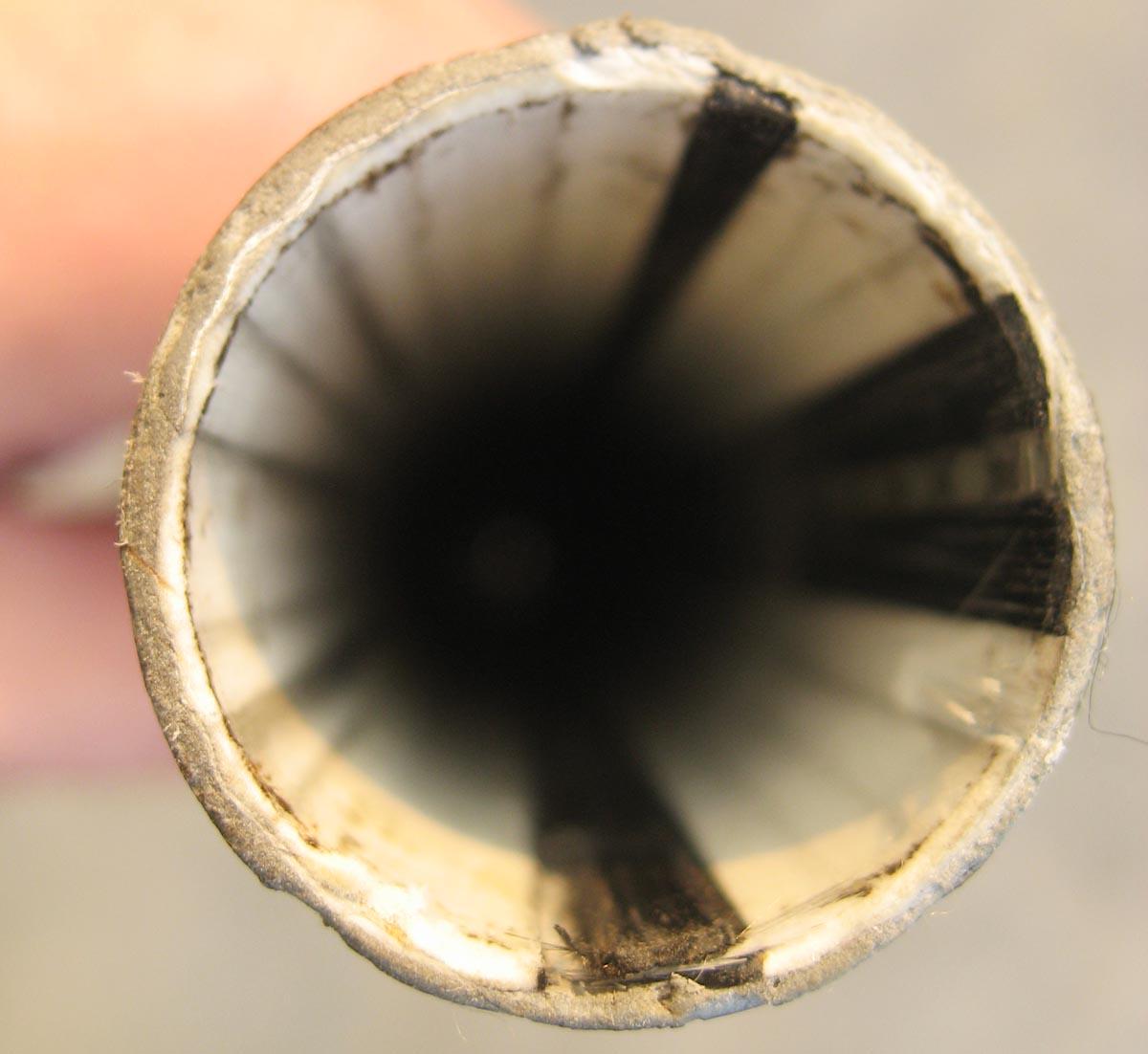

内壁特写:

其它方面的要求主要有:
1:外表方面 因为表面缠有交叉玻璃丝,所以希望纹路不要太乱;表面比较平整,没有缺胶,大的气泡等。
2:直度方面,不要有明显目测弯曲即可。
3:强度方面,横向能承受50公斤即可。
谢谢楼上的!!!

现场看到过
拉挤的同时,有个设备在交叉缠绕。

发表于 2010-11-1 15:33:58 | 显示全部楼层
看起来怎么像是拉挤的同时编织一样的
 楼主| 发表于 2010-11-5 14:18:10 | 显示全部楼层
引用第6楼海军上将于2010-11-01 03:33 PM发表的  :
看起来怎么像是拉挤的同时编织一样的
就是拉挤的同时编织。
发表于 2010-11-5 15:28:06 | 显示全部楼层
拉缠的,设备厂家遍地都是,就是普通拉挤机后加一个或2个缠绕头
发表于 2010-11-5 19:00:26 | 显示全部楼层
拉绕成型的!
