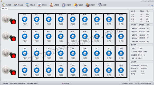

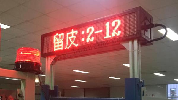

    1、断纱检测:每个检测单元自动检测是否发生了断纱,针对最轻的TEX-240纱及最低速度240米/分的情况下,稳定可靠的检测断纱,自动报警,延时停车。可消除纱卷抖动,人为干扰等异常。最高速度检测1500米/分;
自动报警提示

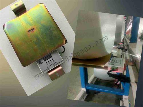

    2、留重检测:能够按照上位机设置的留重克数,自动检测是否到达留皮设定重量,自动报警,延时停车;
    3、最大称重重量40公斤。
数据统计
    4、数据记录。可以保存最近9个班次的数据。每个班的数据包括产量,效率,废弃量,人工停车次数,人工停车时长,断纱停车次数,断纱停车时长,留重停车次数,留重停车时长,合股数异常停车次数等参数;
    5、当出现断纱、留重不足、合股数多或少时,控制相应变频器延时停车,屏幕显示故障信息;
    6、可以添加人员,产品,纱线品种,班次,等等管理信息,自动生成统计表格。
    7、多层原丝可错层使用,混合生产。
