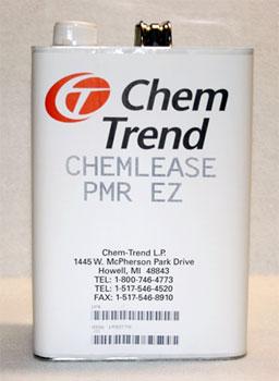

长期供应该PMR EZ脱模剂
发表于 2011-5-1 10:15:44 | 显示全部楼层 |阅读模式
特性:
PMR 是一种能于模具表面形成如铁氟龙超薄之坚韧保护摸,形成脱模之效果。
是一种液体型脱模剂,易于加工,涂覆一次,能反复脱模多次。
能减少SM残留模具之现象,增强模具寿命。
具有良好的耐热性达400℃,适用于任何FRP之产品上
不转移至成品上,容易加工处理(如:喷漆,电镀 等)
使用方法:
新模具或旧模具皆应以适当之溶剂(例如:丙酮 等)清洗,务必将表面之杂质,蜡垢等清洗干净,并至干燥。
涂覆方法:
将PMR以干净之纱布浸湿后,涂覆与模具上。
涂覆后,在PMR尚未干前,用干布均匀涂覆至表面各处。
首次使用本品,须重复4-5次,每次间隔约10-20分钟,如模具较大面积,则每涂覆一次后可连续涂覆,最后一层涂覆后须用干布将模具擦试光亮,并静置一小时后使用。
第一次使用时,胶衣可能难以涂覆,这是脱模效果太好的缘故,可涂少量脱模蜡,以后不必使用。
若脱模困难时,再以PMR涂覆1-2次,如此即可达到节省成本和确保品质的目的。
注意事项:
使用后,须将瓶口封闭,避免空气中的水份接触,降低PMR之效果。
请远离空气及电源,并避免长时间接触皮肤。
使用后以肥皂水清洗即可(本品属低活性,低毒,但避免直接沾入眼睛等器官)。
备注:
本品不含氟利昂,无国际环保问题。
本品不含硅油、蜡,可使FRP产品表面光滑完整。
本品用于FRP模具,经实绩报告可打50次以上,用于金属模具则可达1500次以上。
本产品经美国环保署安全检验核可。
