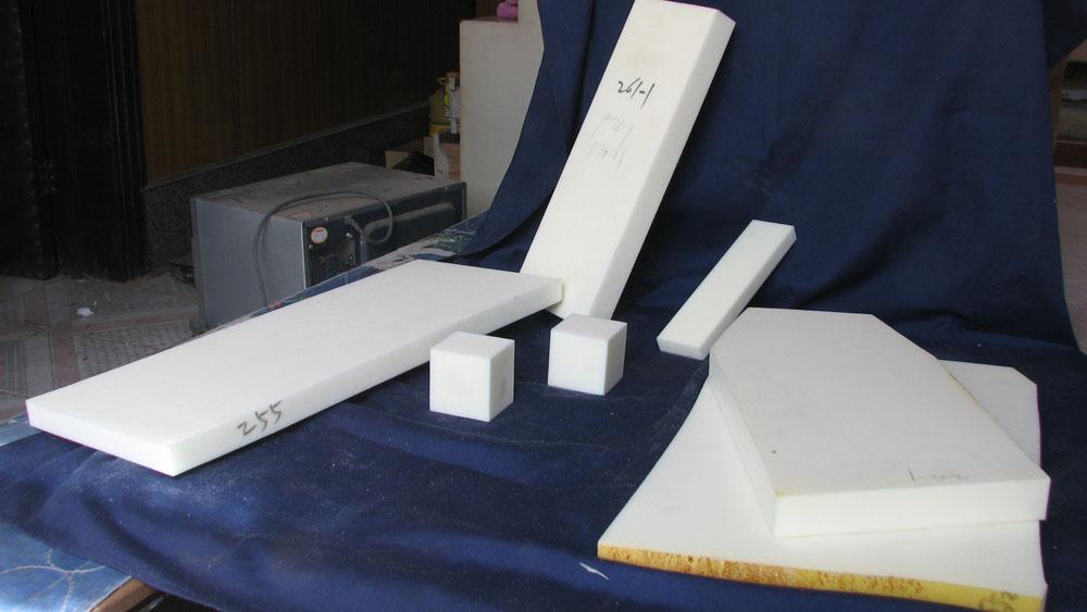

    该泡沫是本人在学校的支持下研发的,主要用于复合材料三明治夹层结构。复合材料三明治夹层结构的承力原理与在工程上广泛应用的工字钢结构相似,具有轻质、高比刚度和高比强度等优点。
    复合材料三明治夹层结构,所能采用的高性能结构泡沫塑料品种,在我国全部为进口产品。现在和长期内,我国大量需求。需求方向为:风力发电机叶片,节能、高速交通工具,航空、航天、军工。主要竞争对手包括:4家老牌国外公司、2家刚建立的国内企业。
2技术优势:
     本人三年主要做了一件事:大幅降低该品种泡沫塑料的成本。

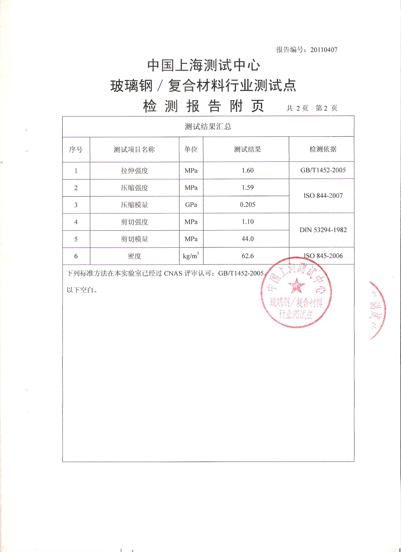

     本技术采用与国际一致的合成路线和生产方法;完全采用国产原料;无任何形式的污染。所用原料中,除引发剂外,最贵单体价格6万/吨。性能达到或超过国外产品。附件:检验报告(上海玻璃钢研究院检测中心)

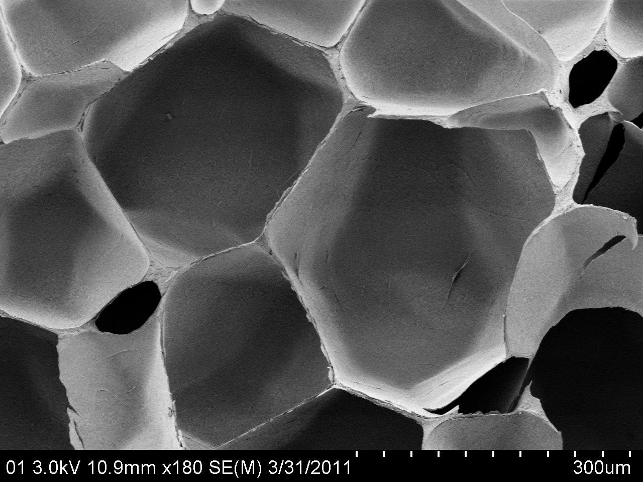

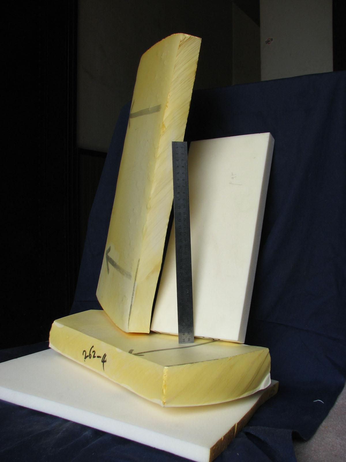

从电镜照片和性能来看的话 密度为60kg/m3的性能 应该是PMI(聚甲基丙烯酰亚胺)泡沫 表皮是黄色的 芯部是白色的 &#160MI的合成是由甲丙烯酸单体和甲基丙烯腈单体共聚发泡的。好像国内有做的不过PMI泡沫在叶片市场用的很少。原因成本高,价格也比PVC高。

压缩和剪切的数据老牛B了,比PVC的高很多、、、、
