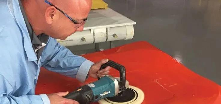

先把粗抛光剂适量涂在模具表面上,用电动抛光机抛光,抛光时,将羊毛盘平放在模具表面,开动抛光机作圆形螺旋状运转,一片片抛过去,不要漏抛,主要工作量在粗抛,所以一般粗抛起码要两遍至模具光滑为止。粗抛完毕后,换上新的羊毛盘,再用细抛光剂细抛。
重复上述操作,粗细抛光剂不可同用一个羊毛盘,最好各用一台抛光机。
