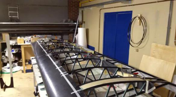

自动铺层也可以提高质量。通常,翼梁帽可能需要45到50层预浸料,但随着叶片尺寸的增长,结构可能需要100层或更多层。因此,如果试图在一个长36.6-61米、宽600毫米的翼梁帽工具中铺设80层预浸料,这对任何人来说都是一个挑战。这就是为什么Zoltek通过其子公司Entec复合材料机械公司提供了专门设计用于安装在翼梁帽工具上的纤维对准系统。机器会自动将每层预浸料以适当的张力和对齐方式正确放置到工具中。
