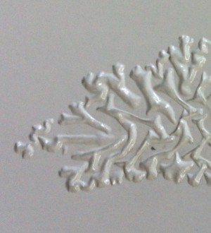

问问大家,我的产品胶衣脱下来之后表面大面积起皱,如下图,感觉固化剂不均匀这种情况不太可能,还望大家多多指点~谢谢~
(注:产品是先胶衣,大概3小时候开始成型,最后抽真空)

胶衣太薄或固化不完全

产品胶衣问题
胶衣/增强层起泡原因分析
原因:1,胶衣中有滴状催化剂
    2,水,溶剂污染
    3,玻璃纤维被污染
    4,操作方法错误
    5,胶衣的质量和胶衣的厚度

胶衣起皱问题,如果你觉得你都做到位了,就把胶衣和树脂都更换,通过不同匹配,就知道是树脂还是胶衣问题,一般情况是胶衣问题的可能性大。如你还没解决可以电话交流15900921370
