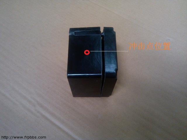

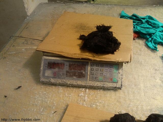

    对于附件的产品我现在是做完后有个落锤冲击,没达到相应要求,请问在不改变材料(BMC)的前提下,怎么通过工艺参数的调整来提高产品的强度。比如压力、温度、保压时间的调整,谢谢!

发表于 2012-11-10 01:09:22 | 显示全部楼层
1、从楼主的表述可以看出,出于成本和已有BMC材料考虑,基本排除全部换料的可能。
2、产品为盒体侧壁受冲击点,采用SMC片状材料能确保加强该局部。而搞纱量的BMC料团较难放置在该处。

很简单,在需要补强的区域放置定量的SMC,再在居中区域放置定量的BMC,合模压制就可。除了填料量和玻纤量以外,其他组分基本一样,就不会有什么问题,像楼主这种盒体的侧壁,SMC塞进去不会直接受压,料流基本不会移动到别的地方去,这样就可以补强该区域了。
