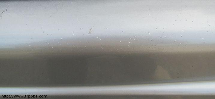

近期对SMC制品进行喷涂实验,发现烘烤后零件漆面在不同区域产生0.5mm左右的小气泡。
生产工艺:
一、表面打磨处理---70度30min烘烤----喷底漆---喷面漆--烤漆(零件表面起泡)
二、表面打磨处理----喷底漆----喷面漆----烤漆(零件表面起泡)
现一直都找不到原因是由于什么造成起泡的。望指教!!!
起泡图片
起泡图片

喷枪不对,没有除水系统。
发表于 2012-12-20 13:03:20 | 显示全部楼层
楼上有道理 有油水分离器吗
发表于 2012-12-21 11:33:02 | 显示全部楼层
先看没有喷前的产品是不是本身就有气泡
有时候一些片材本身就会起这样包
发表于 2012-12-21 16:10:09 | 显示全部楼层
你先把SMC制品烘到140度,10分钟,然后在试试还有吧
发表于 2012-12-25 12:52:23 | 显示全部楼层
这是制品的表面不致密,感觉是针孔导致的。建议不要随便打磨SMC制品。
发表于 2012-12-29 18:28:52 | 显示全部楼层
有油和水在空气里
发表于 2013-1-4 17:04:42 | 显示全部楼层
这个就是模压制品中有针孔导致的
发表于 2013-1-5 14:17:08 | 显示全部楼层
回 cj0hao 的帖子
cj0hao:你先把SMC制品烘到140度,10分钟,然后在试试还有吧 (2012-12-21 04:10 PM)
有道理
