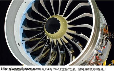

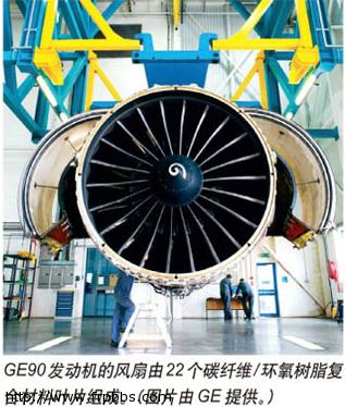

    虽然罗尔斯·罗伊斯(Rolls-Royce)是复合材料风扇叶片应用的开拓者(后文将详述),但是第一家成功将一架采用复合材料叶片的商用飞机推向市场的企业是美国飞机发动机制造商——通用电气公司(GE)。最初的GE90发动机首次于1995年开始服役于英国航空公司的波音B777长程双引擎广体客机上。这款发动机的涵道比为8.4,风扇直径为10英尺,共有22个宽弦风扇叶片组成。叶片采用通过高档碳纤维增强的增韧环氧树脂注塑而成。叶片表面采用耐磨的聚氨酯涂层,前缘采用的钛合金保护可以防止叶片受到飞鸟、冰块或其他“异物”的撞击。钛合金保护还形成了一种采用复合材料很难成形的非常必要的锋利边缘。这种保护前缘还可以替换,回收后还可以重新混合使用。
     GE公司此前在复合材料叶片方面拥有长达25年的开发经验,最早可追溯到NASA赞助的项目时期。该公司称其GE90叶片承受了一整套严苛的测试,包括非常关键的Chicken-gun测试——将鸟的尸体射向工作中的发动机,来模拟高速运转状态下飞鸟的撞击。测试获得了积极的结果,这也与飞机在实际服役中对大量体形如白鹭及加拿大鹅般大小的飞鸟的真实撞击结果一致。在这些情况下,飞机风扇并没有受到太大的损坏。据GE公司表示,暴露于飞机油液(燃油、液压油等)环境中的复合叶片样品维持了95%的基本性能。真实使用情况显示叶片对湿度的吸收和材料的疲劳度都非常低。在叶片脱落试验中,叶片被快速剪切掉,然后通过离心率被迅速甩出去。试验结果验证了复合材料机匣的性能。

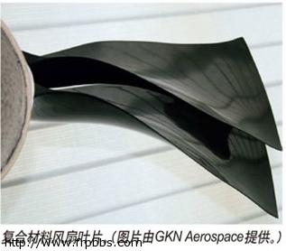

      E90叶片采用预制件方式制造,在每个叶根部分包含几百层单向碳纤维预浸带和织物。叶根部分的厚度达4英寸,然后逐渐变薄,直至叶尖部分厚度为0.25英寸。铺层采用超声波进行切割,每一层的形状都事先通过计算机软件生成。碳纤维层然后通过激光投影系统进行铺设。编制完成的织物接着放置在模具中,然后向其中注入树脂。在热压罐中,当温度设置为150°C左右,且施加一定固结压力时,部件开始固化。最后,接近最终形状的部件通过五轴CNC加工中心磨削至最终尺寸。
    为GENx发动机开发的风扇机匣是由GKN Aerospace Services公司位于阿拉巴马州的飞机结构件工厂生产制造的。机匣由双轴向和三轴向碳纤维及环氧树脂织物组成,通过风扇套管工具编制完成。套管中间关键部分采用了额外的三轴向层,彼此按60°铺设,使该部分比朝向尾端的部分更厚。这种全复合材料结构据称要优于其他发动机普遍采用的Kelvar(芳族聚酰胺)与铝合金复合的机匣系统,后者更容易积累潮气,从而导致两种材料的衔接处出现腐蚀现象。
