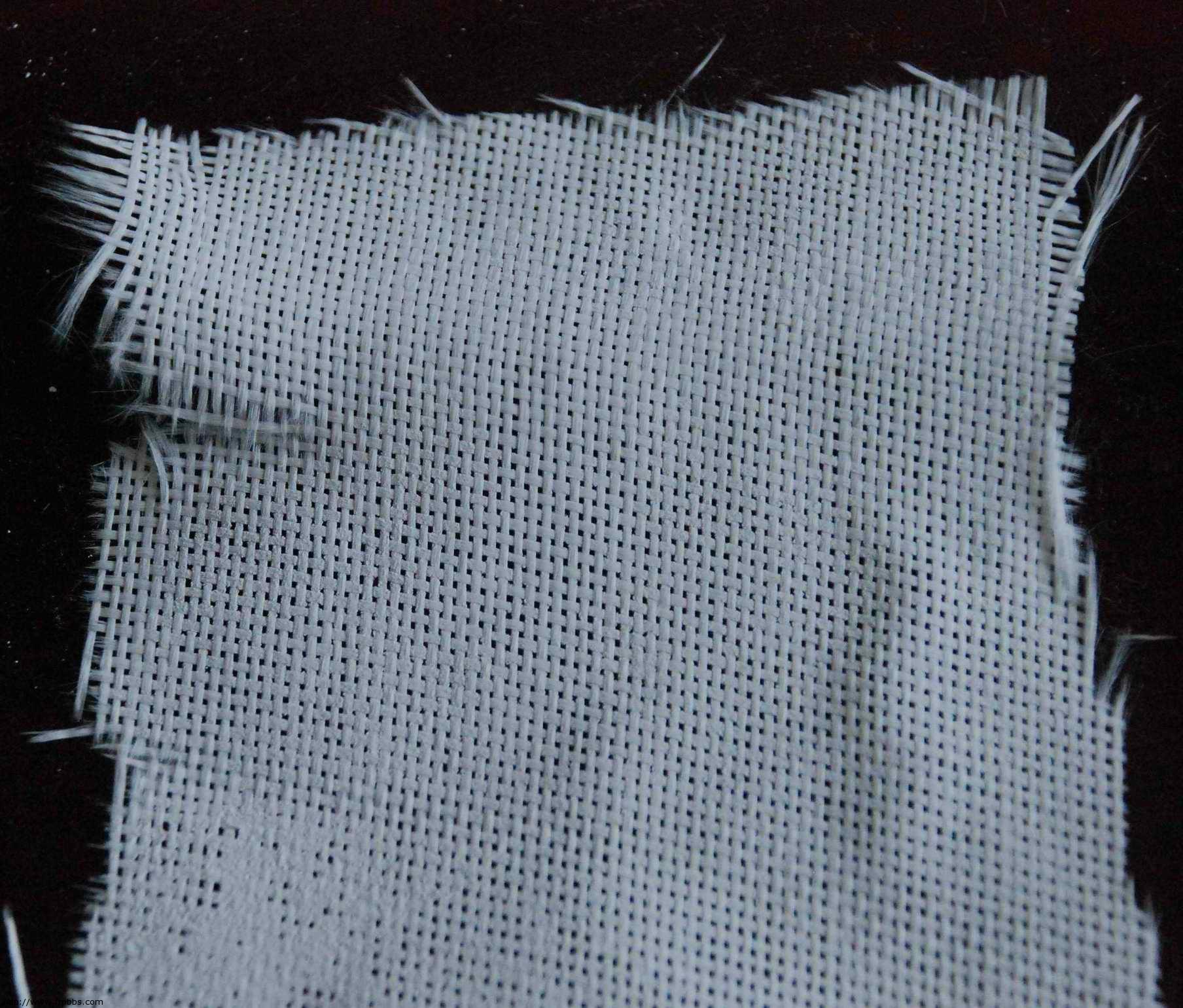

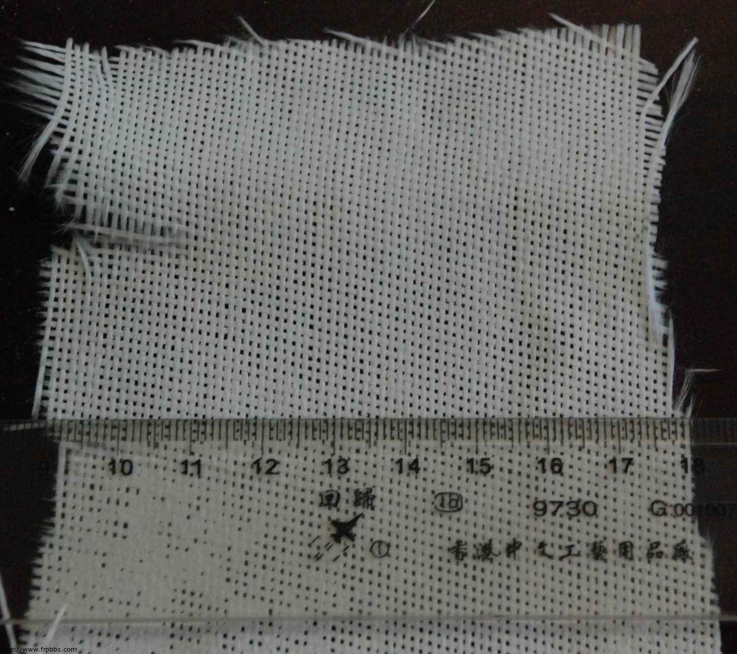

这是我从别人产品上扒下来的,沾了很多填料,我想买这种玻纤方格布,比较稀中间带孔的,我原先买的很多种玻纤布都比较密实,不利于树脂渗透。我用的是缠绕工艺。不知道这是什么规格型号的布?

哥们:
   这是编制方格布,市场上一般为,无碱、中碱、高碱,混纺---中碱和高碱的混合体,我看像3-4项,材质不好,选用孔大的克重少的,可以选择无碱03#或中碱03#,能把布撕掉,估计材质也不会好

谢楼上哥们,这布是我用火烧掉树脂留下的,原先材质应该不错的。方格布和玻璃布不一样的吗

普通中碱方格玻璃布,规格0.4,要好一点的用无碱布。克重每平米280克就行。到处都有卖,如需要我给你一个电话。你在哪个地区?

普通的布编的很密实,照片上这种布是带孔的,貌似20目左右

你可以提技术要求,让织布厂按经纬密度股数,或克重,宽度等你所需指标定织。照片貌似有孔,实际是经纬密度较稀,经纱纬纱之间的间隙。
