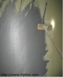

日照钢铁集团高炉区域煤气管道以前腐蚀严重,通过和多年试验、选择,采用上海富晨化工有限公司和河南防腐企业集团联合开发的WEGF乙烯基特种涂料,高压无气喷涂工艺。

3.2 WEGF复合材料涂层成型工艺

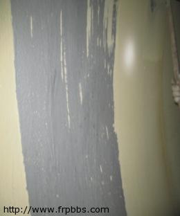

大面积、平整面,厚度1.5mm
富晨WEGF高温乙烯基鳞片特种喷涂料      封闭面涂
1
富晨WEGF高温型乙烯基鳞片特种喷涂料
3道
富晨WEGF高温型乙烯基鳞片特种喷涂料    专用底涂
12
表面基层处理(喷砂sa3级)
全部焊缝、三通、人孔、不平整局部、结构转角,厚度2.5
富晨WEGF高温乙烯基鳞片特种喷涂料封闭面涂
1
富晨WEGF高温乙烯基树脂玻璃钢(毡300g/m2
1层
富晨WEGF高温乙烯基鳞片特种喷涂料
3层
富晨WEGF高温乙烯基鳞片特种喷涂料专用底涂
12
表面基层处理(喷砂sa3级)

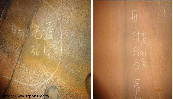

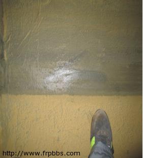

4、 WEGF高温型乙烯基鳞片特种喷涂料的实际应用

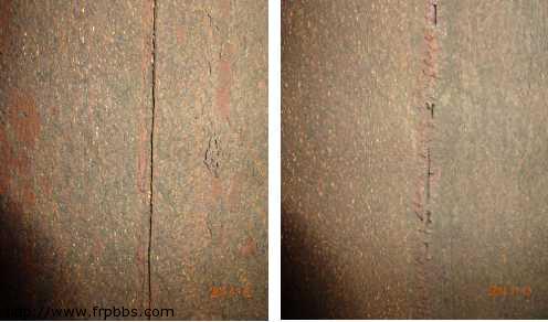

     日钢煤气管道一直存在腐蚀严重现象,自建厂以来,高炉区域煤气主管道已经完成了一次全面更换改造,其煤气管网有效使用寿命仅3-8年。但2012年新投运的煤气管道在运行2年半后,再次出现大面积腐蚀泄露现象,经停运管道后内部检查发现,管网内部出现焊缝普遍腐蚀、管材点蚀穿孔现象。为延缓高炉区域煤气管道使用寿命,减少频繁更换造成的损失,原动力厂(公用设施处)会同公司各部室申请实施了煤气管道内防腐改造项目,借高炉检修时间,对主煤气管道进行内防腐改造。项目自2011年开始进行小范围(2#TRT区域管道)实验取得成功后,20146月份开始,分别对3#4#高炉区域、7#8#高炉区域、9#10#高炉区域、13#14#高炉区域煤气主管道进行了内防腐改造。现已经运行近1年。2015526-27日,公用设施处择机将9#10#高炉区域煤气主管道中的4#放散塔区域DN2800管道停运置换,邀请公司审计处、设备处、技术中心等部门共同进行了内防腐运行效果的实地检查。
检查效果如下:20154#放散塔区域DN2800管道内部防腐涂层检查照片
管道两侧部位涂层良好,无脱落、开裂现象。 下图为工人清理附在管道内壁防腐层上的腐蚀物及杂质(烘干水分后),经过分析,为氟离子24.76mg / Kg、氯离子10.93g / Kg、铁离子576g / Kg、硫离子32.6g / Kg、还有其他成分未测。

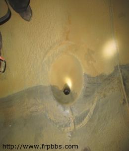

管道底部涂层照片,涂层完好,无开裂、脱落现象。管道外壁也未见腐蚀穿孔滴水现象。

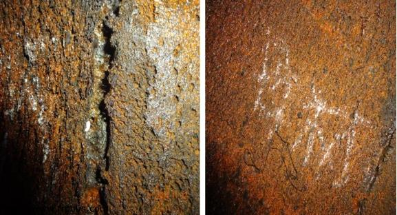

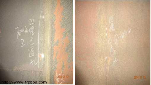

二、前期未内防腐改造时4#放散塔区域DN2800主煤气管道检查照片
请输入描述
请输入描述
 楼主| 发表于 2016-1-6 10:26:03 | 显示全部楼层
以前普通防腐后,管道内部焊缝大多数已经脱落,且焊缝腐蚀深度最大在5mm左右,重至透孔。
管道内部母材除点状腐蚀外还出现条形腐蚀状态,且腐蚀深度在1-3mm左右,局部还要深。
