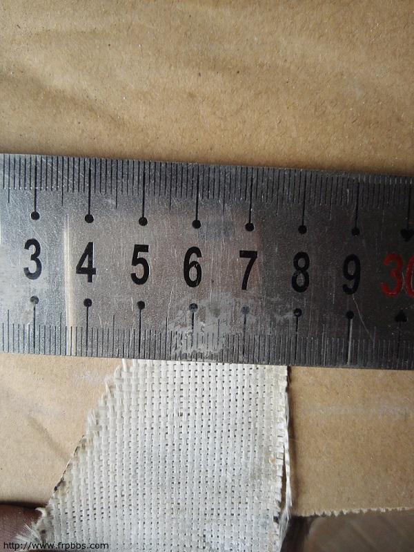

从人家手糊制品上扒下来的,是方格布的一种,应该是无碱的,因为制成品强度蛮高的。克重感觉在100克到150克之间,找了好久,没找到这种低克重的无碱布,电子布的话,又没有网眼,不利于手糊树脂渗透。请帮我看看什么规格,哪里有,谢谢?

你问问江浙那边的织物厂家   应该都知道的
这是一种织物形式

谢版主回复,我就在浙江,问了一些厂家,无碱的有网眼的基本200g以上,太粗,内表面做不好。细的无碱平纹布的就没有网眼,树脂渗透不好,制品出现分层。中碱有类似的,但网格大了,强度不够。仔细观察,这个布经线是有捻度的,纬线是无捻的(不确定无碱还是中碱)。能介绍个厂家吗
