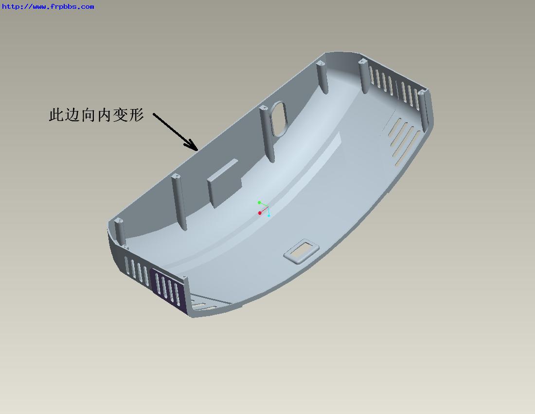

RTM工艺制作的产品有变形,原来为直面,成型后变成一曲面,不知有什么好方法来避免?

 楼主| 发表于 2006-5-25 07:57:48 | 显示全部楼层
先谢谢各位的指点,但我还是不太明白,因为是刚开始搞这种工艺。冷模定型是指脱模后用一个类似工装一样的东东来放置产品,让其固化冷却吗?
我在做这个产品的时候,就是怕它在此处变形,所以人为的带了一个翻边,出模后产品没有问题,很平整,但将翻边切除后,此边就出现变形了。背面有加强点的地方没有变形,两个加强点间的地方向内弯曲。我在切边时,产品已经冷却了,用冷模定型还有效吗?
望高手们多多指点!
发表于 2006-5-25 12:57:01 | 显示全部楼层
向那边弯曲?
 楼主| 发表于 2006-5-25 14:29:33 | 显示全部楼层
产品内侧,也就是从图片上看有加强筋的一侧。
发表于 2006-5-25 17:26:03 | 显示全部楼层
引用第3楼haoyunjyh2006-05-25 07:57发表的“”:
望高手们多多指点!
是的!
有效!冷却不等于固化完全!
发表于 2006-6-1 09:34:45 | 显示全部楼层
阴角收缩!这是玻璃钢成型的通病!
1。应增加拔模角!
2。用低收缩、低放热峰的RTM专用树脂!
发表于 2007-7-21 11:12:20 | 显示全部楼层
可能是你的产品的弯曲面在变形导致你的产品出现这样的问题,请大家指点有没有道理.
发表于 2007-7-21 15:00:31 | 显示全部楼层
就那几个上螺丝的部位加几条横向的筋就可以吧!
但是不知道你的产品允许不允许这样加就是!
