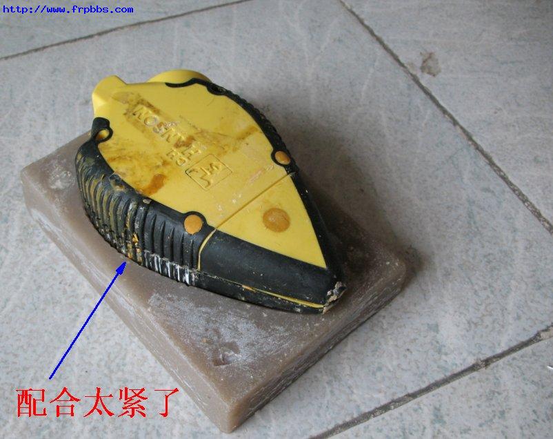

6.jpg 各位好:
小弟最近要这一批产品的定位夹具,但用191树脂倒出来的夹具在装产品时有点紧(见图),不得不用手工修,太累了!
现在想找一种涂料涂在产品表面加大0.5MM后,再倒树脂,这样得出来的加夹具也就大了, 不用手工修。
请问有什么涂料合适呢,哪里可以卖到?我用过蛇腊+机油 但这样表面会很不光滑。
不知道胶衣行不,请指教,谢谢!
发表于 2007-7-30 22:27:47 | 显示全部楼层
您这个产品是什么材质的啊?可以用易打磨底胶和高光胶衣试一下。就是气干型胶衣
发表于 2007-7-31 11:21:04 | 显示全部楼层
可以试试聚氨酯漆,这样薄一些

发表于 2007-8-1 11:19:02 | 显示全部楼层
就是不知道pvc和树脂的粘接力如何,不过你自己可以试一下树脂和黑色的pvc能否粘接的很牢。
易打磨底胶和高光胶衣要120元/公斤了,价格很贵,但表面效果很好。
发表于 2007-8-1 11:20:17 | 显示全部楼层
你的树脂放热峰值有多少度?

我还没认真测过,我想会有120度以上,有时还用来围着它的PMMA都炀熔胶了!
发表于 2007-8-2 08:44:18 | 显示全部楼层
你可以先试试树脂和pvc的粘接力如何?
温度高的话要用乙烯基的易打磨和高光胶衣了
